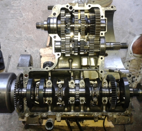

Gesamtmotor offen
Motor steht auf dem Kopf, untere Motorhälfte entfernt. Unten die Kurbelwelle, darüber das Getriebe.

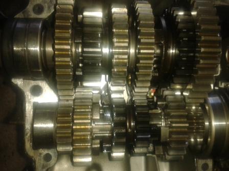

Gesamtgetriebe
Der obere Strang mit den Zahnrädern ist der Abtriebsstrang mit dem Ritzel auf der linken Seite
Der untere Strang mit den Zahnrädern ist der Antriebsstrang mit der Kupplung auf der rechten Seite

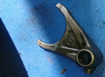

Schaltgabel 1-3 Gang

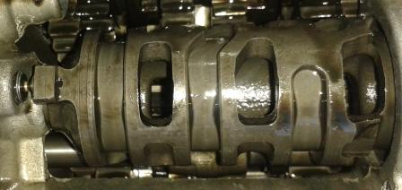

Schaltwalze in Leerlaufstellung, links an dem Leerlaufschalter zu erkennen.

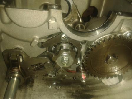

Schaltung außen. Links die Schaltstange, mittig die Schaltwalze und rechts die Ölpumpe.
