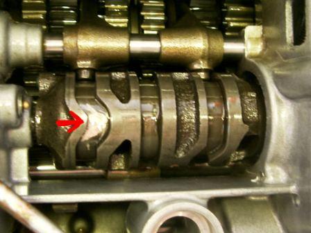

Abnutzung Schaltwalze für den 4. Gang. Der Gang ging nicht mehr rein, da der Führungsbolzen der Schaltgabel zu viel Spiel in der Schaltwalze hatte.

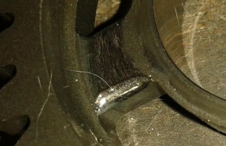

Schleifspuren der Schaltgabel für den 4. Gang. Der Gang ging nicht mehr rein. Dieser Defekt ist aber nur eine Folgeerscheinung anderer Abnutzungen; siehe Schaltwalze und Zahnrad.
Die Schleifspuren an der Schaltgabel entstehen, wenn das Mitnehmerzahnrad wieder zurück springt und damit gegen die Schaltgabel knallt und dort diese Spuren hinterlässt.
Ein alleiniger Austausch der Schaltgabel bringt keinen Erfolg bei der Getriebereparatur.

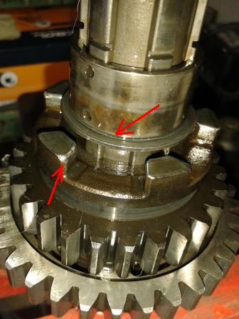

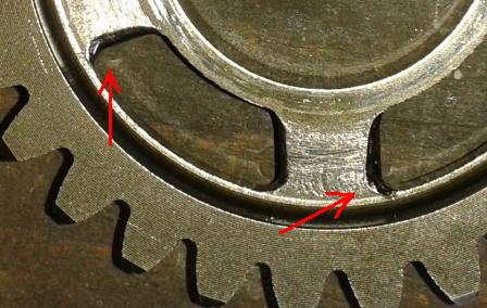

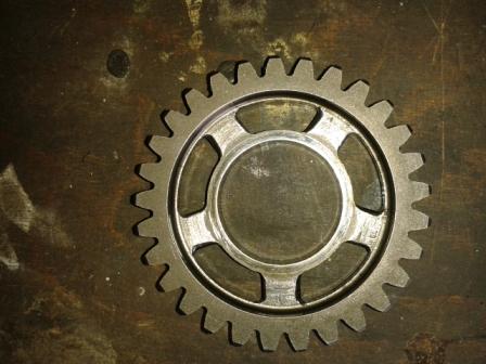

Abgenutzer Konusschliff, die Hauptursache der rausspringenden Gänge. In diesem Fall das Zahnrad 4. Gang auf der Abtriebswelle.

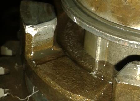

Auch die Mitnehmerzapfen am Zahnrad des 6. Ganges, der in das Zahnrad 4. Gang einrastet, sind Verschleißspuren sichtbar. Zusammen ergeben sie dann sicher das Rausspringen des Ganges.
