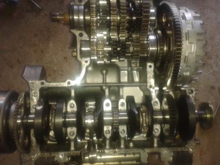

Das Gesamtgetriebe in der Übersicht:
Der Motor steht dabei auf dem Kopf
Unten die Kurbelwelle, darüber der Antriebsstrang mit der Kupplung und oben der Abtriebsstrang

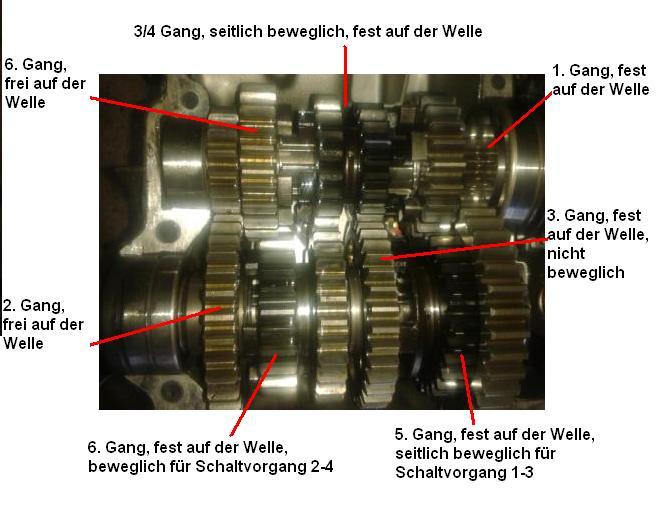

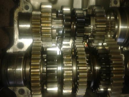

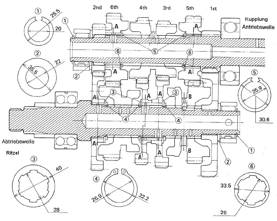

Ein Vergleich des Getriebebildes Werkstatthandbuch mit einem Foto:
Sichtweise von unten auf das Getriebe. Zur Erinnerung, links ist die Ritzelseite.
Und so sind die Zahnräder auf den Wellen beweglich.

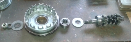

Der Antriebsstrang zerlegt.
Von links: Mutter, Unterlegscheibe (auf Markierung Outside achten), Sperrscheibe, Kupplungsgehäuse, Lager, Scheibe, kleine Scheibe (nicht sichtbar) Antriebswelle
