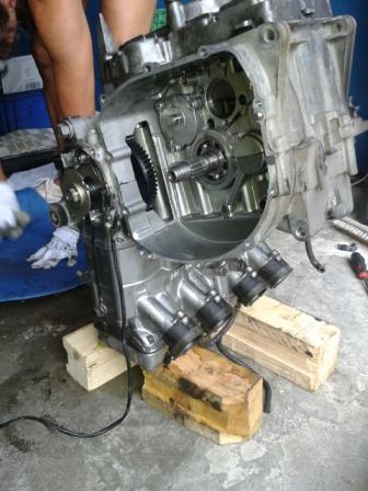

- Den Motor auf Hölzer nach vorn kippen.

- Seitendeckel entfernen: Kupplung, LiMa und Zündgeber.
- Den Motor auf dem Kopf stellen. Öl wurde bereits abgelassen und Kupplung komplett entfernt..

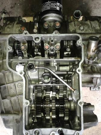

- Motor wieder in Nomalstellung bringen und die Schrauben der oberen Gehäusehälfte entfernen. Achtung: Fast alle Schrauben haben unterschiedliche Längen. Ev. vorher markieren.
- Motor wieder auf den Kopf stellen und sichern. Achtung: Motor kippt leicht.
- Ölwanne entfernen.

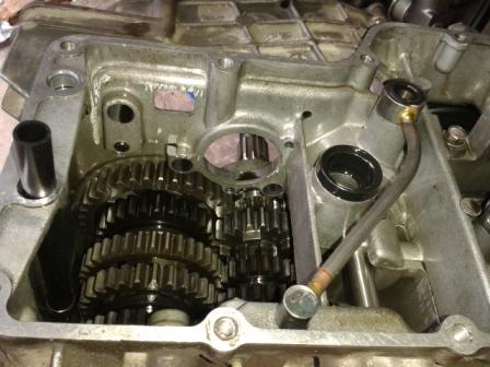

Das Getriebe ist gut sichtbar.

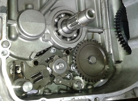

- In der unteren Kurbelwellenhälfte steckt noch die Schaltwalze. Diese kann über die rechte Seite entnommen werden. Dazu das Halteblech mit den 2 Kreuzschrauben entfernen
und die Walze, nachdem die Schaltgabel 5-6 entnommen wurde, heraus ziehen.
Auch das Zahnrad der Ölpumpe, rechts im Bild, muss entfernt werden um die Führungsstange der Schaltgabel entnehmen zu können.

- Das Getriebe liegt jetzt frei und kann begutachtet werden.

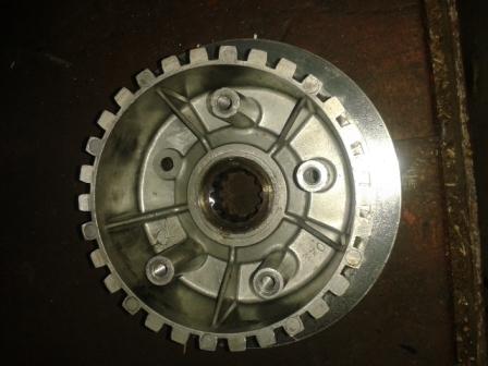

Als Spezialwerkzeug ist lediglich ein Haltewerkzeug für den Kupplungskorb notwenig, wenn der Kupplungskorb vom Antriebsstrang gelöst werden muss.
Die Mutter des Kupplungskorbs ist mit 130 Nm angezogen und benötigt dementsprechend Kraft. Alternative Haltemethoden führen schnell zu Zerstörungen.
Ein Versuch ohne Haltewerkzeug. Ergebnis: Defekt!
Es hat sich gezeigt, dass mit einem hohen Gang eingelegt und blockiertem Hinterrad, die Mutter zu lösen ist.
Es kommt auch vor, dass die Mutter eingeklebt wurde. In dem Fall muss mit einem Heißluftfön die Welle und Mutter vorher erwärmt werden.
