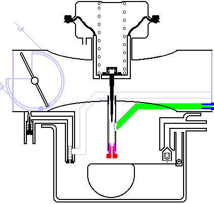

Weil das ganze so schön mit dem Vormischen klappt, spendieren wir unserem Hauptsystem
das Gleiche. Einen Hauptluftkanal (grün) mit einer Hauptluftdüse (blau), sowie eine
Hauptdüse (rot) mit einem Mischrohr (lila). Das Mischrohr heißt übrigens
Düsenstock.
