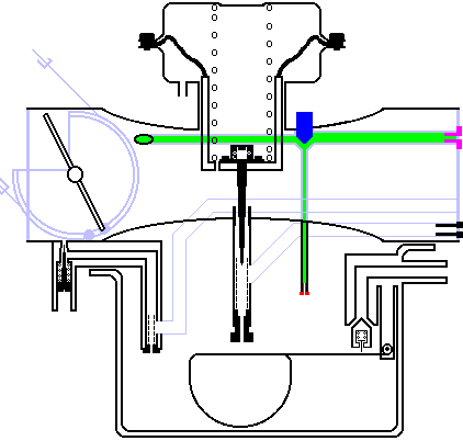

Um das Gemisch fetter zu bekommen haben wir zwei Möglichkeiten: Wir verringern den Luftanteil, oder geben mehr Benzin hinzu. Ältere Vergaser haben oft eine zusätzliche Drosselklappe am Anfang des Venturirohres sitzen, um die Luftzufuhr zu drosseln. Wir Wollen aber die Luxusversion: Ein Kaltstartventil mit eigener Kaltstartkraftstoffdüse
Wenn das Kaltstartventil (blau)geöffnet wird strömt Luft durch die Startluftdüse (lila) und an dem Kaltstartventil vorbei. Dabei reißt es Benzin mit, welches durch die Kaltstartkraftstoffdüse(rot) angesaugt wird.

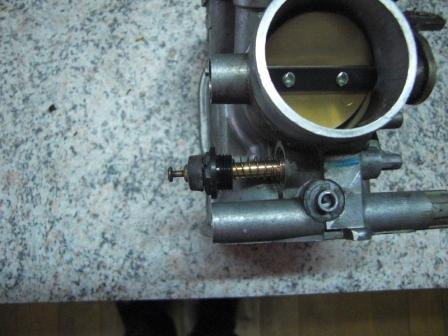

Choke Ventil der ZZR 600
Wer es noch nicht bemerkt haben sollte, hinter den Bildern ist ein ganzer Vergaser, beschriftet mit allen Komponeten, hinterlegt.
Eine Besonderheit der ZZR ist die Luftzufuhr (gelb), die zur Regleung des RamAir Systems gehört. Aber das ist ein anderes Thema.
