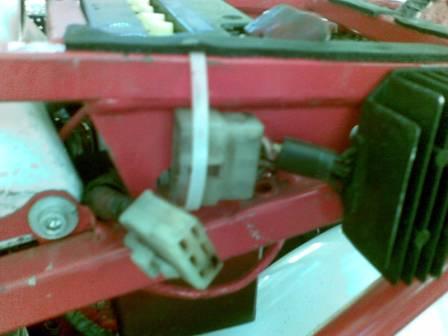

Die LiMa hat nach ca 20cm noch einen weiteren dreipoligen (3 einzel) Stecker. Diesen suchen, freilegen und die Ohm-Messung wiederholen
Wenn nein => LiMa tauschen.

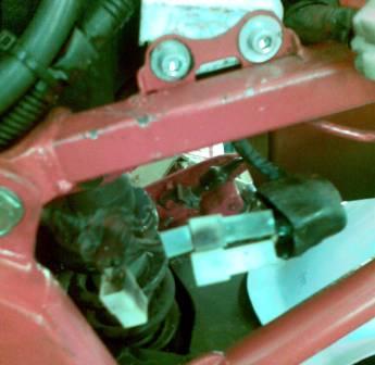

Beispiel D Model mit abgebrannten Zwischenstecker. Es waren keine Ohm-Werte zu messen. Der Regler war demzufolge kalt.
