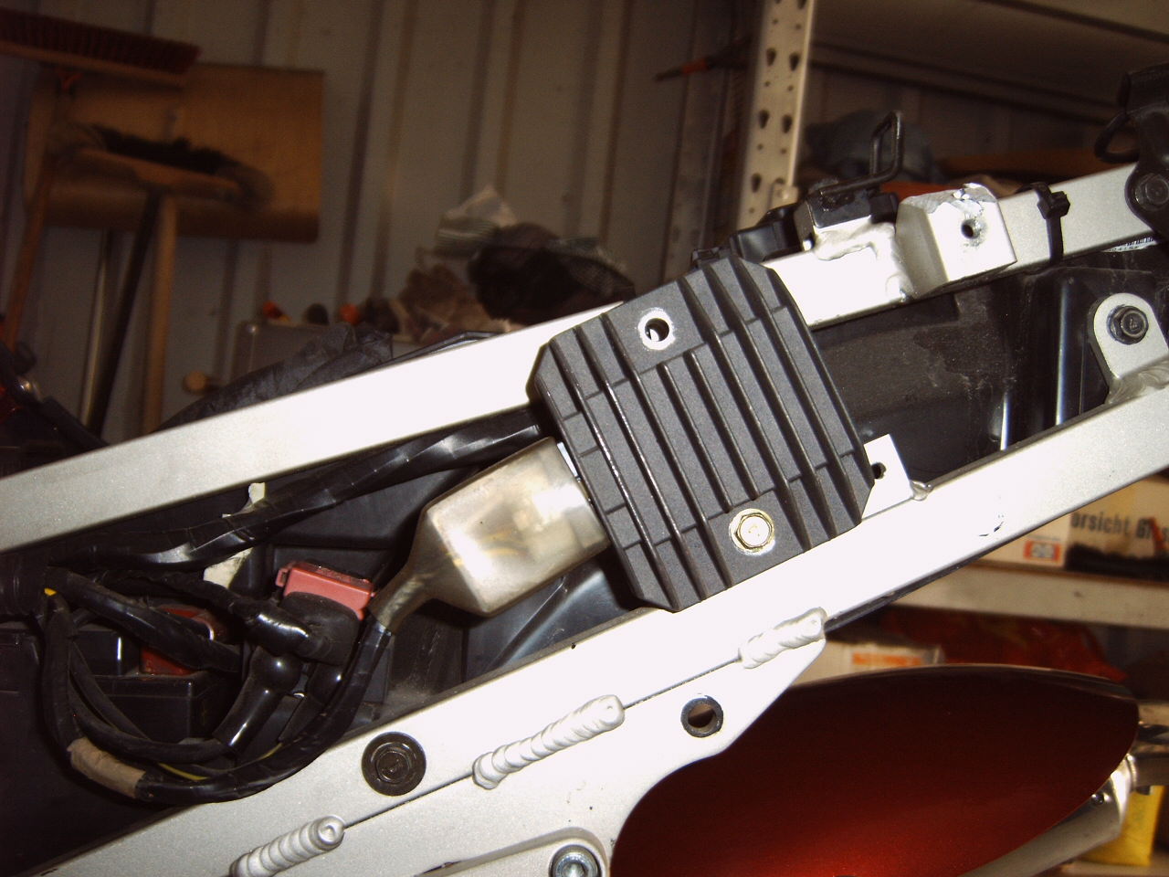

Die Regler der D und E Modelle sind gleich. Sie unterscheiden sich lediglich in der Bauform der Kühlkörper. Der E Regler hat ein Langloch.
Der Regler am D Model sitzt hinter der rechten Heckverkleidung, der des E Model hinter der linken Heckverkleidung.

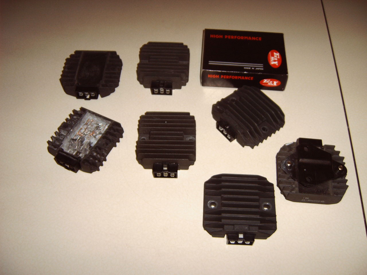

Beschaffung:
Ich habe immer überprüfte und funktionsfähige Regler vorrätig. Bei Bedarf kann man mich gern kontaktieren.
