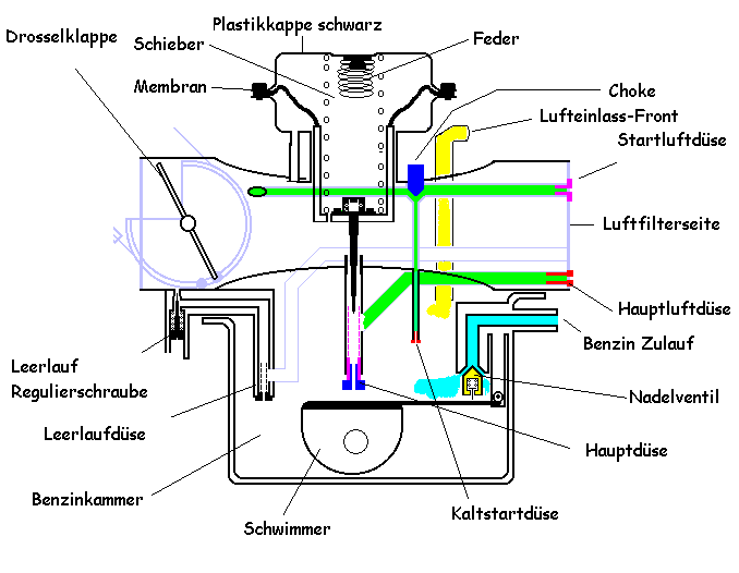

Wer weiß eigentlich, wie ein Vergaser funktioniert?
Da sich viele Motorradfahrer auch mit der Technik beschäftigen, hat
sicherlich jeder eine Ahnung was in diesen Dingern vor sich geht. Was ist
aber eine Düsennadel, was ist die Nadeldüse oder wo sitzt das Mischrohr? -
Aus dem Grund habe ich diese kleine Vergaserkunde erstellt:

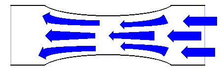

Das wichtigste Bauteil jedes Vergasers ist das Venturirohr@Wikipedia,
dass ist das Rohr welches das Gehäuse bildet und im Grunde nichts anderes
als eine aufgerollte Flugzeugtragfläche ist.
Wenn Luft durch das Rohr strömt und den engen mittleren Bereich passiert, muss sie an dieser Stelle schneller strömen als
in den anderen Bereichen. Dadurch entsteht an der Engstelle ein Unterdruck
(wie an der Oberseite einer Flugzeugtragfläche).
Luft ströhmt durch das Venturirohr und an
der engsten Stelle entsteht ein Unterdruck.
