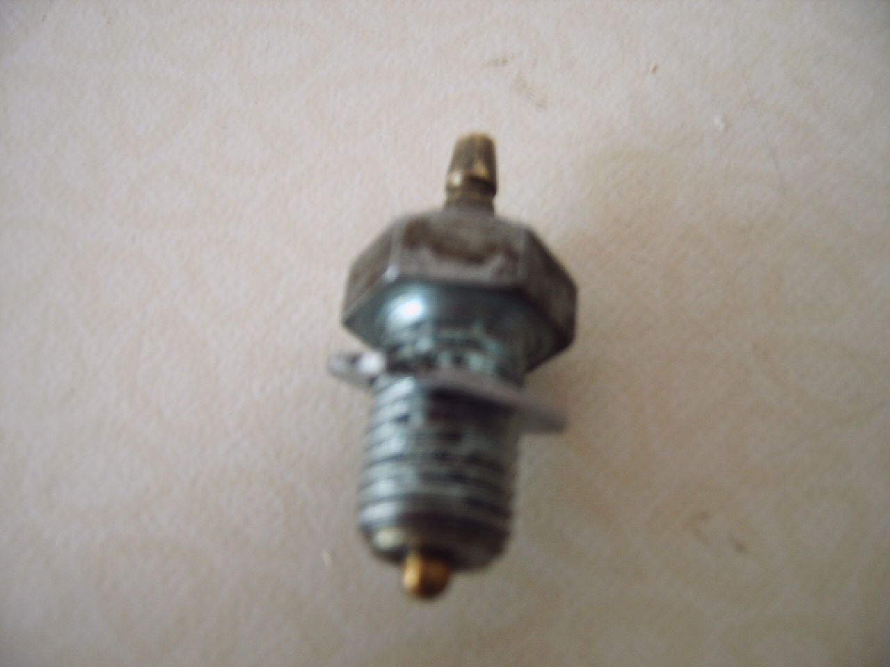

Auf der linken Seite hinter der Ritzelabdeckung sitzt der Leerlauf- oder Neutralschalter.
Aus dem Leerlaufschalter kommt ein hellgründer Draht.
Funktionskotrolle:
Grünen Draht abziehen, Messgerät auf Ohm Bereich stellen und den Leerlaufschalter auf Durchgang gegen Masse pürfen.
Kein Gang eingelegt, Durchgangsmessung 0 Ohm zum Rahmen (Masse).
Wenn nein, Leerlaufschalter austauschen.
Hinweis:
Wenn man das Mopped ca. 45° kippt, läuft kein Öl aus der Öffnung und der Schalter kann getauscht werden.
